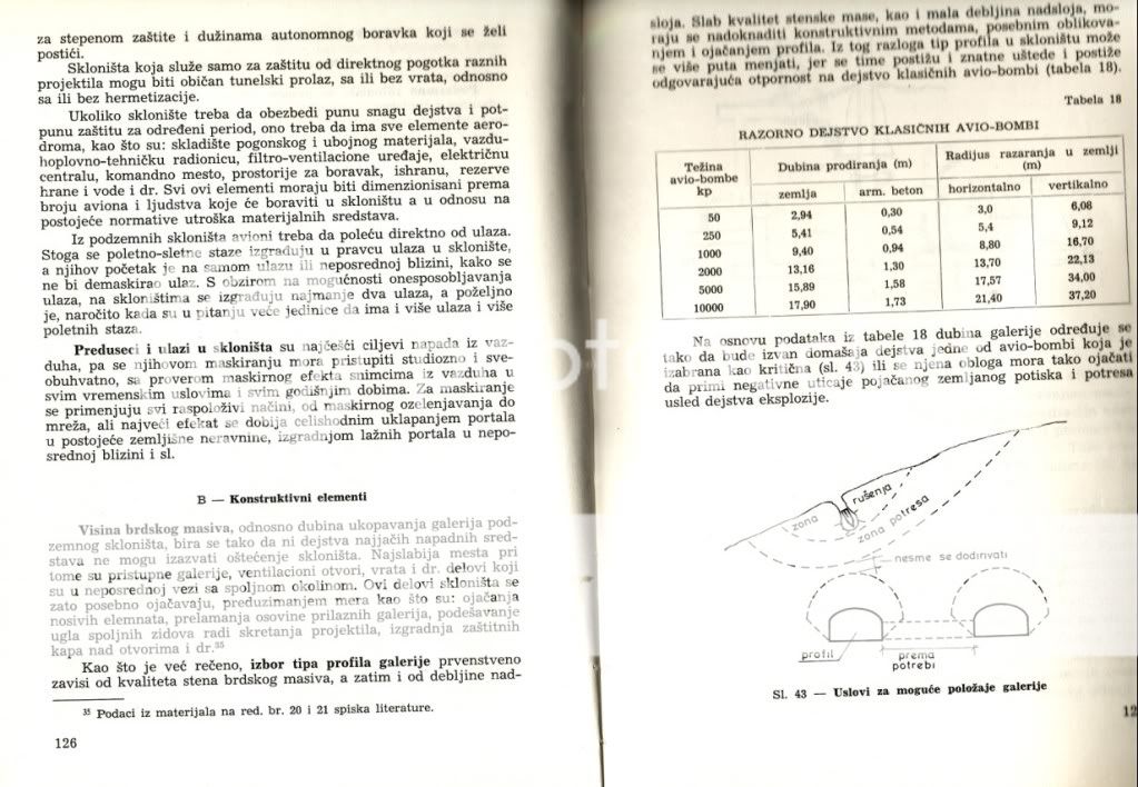

malo teorije
Re: Visina galerije
PostPosted: 07 Jun 2012, 12:35
by yufighter
Na slici 133 priblizno isti koncept Zeljave, samo sto je kao lik u ogledalu. Interesantno stivo kojeg su se ocigledno pridrzavali pri izradi tog tipa sklonista. I dimenzije, koje znam samo okvirno, se uklapaju u ovo sto preporucuju. Bas me zanima iz koje godine je izdanje knjige, verovatno se poklapa sa periodom pocetka gradnje objekta 505.
Re: Visina galerije
PostPosted: 07 Jun 2012, 12:50
by relay station
knjiga je iz 1977
no postoji napomena da ta knjiga zamjenjuje tj objedinjava više pravila o izgradnji ranijih datuma
također još teorije o podzemnim objektima iz te knjige
