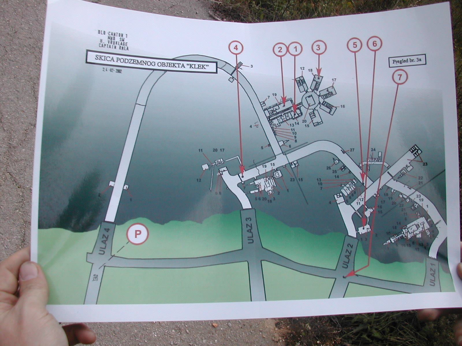

neka nova šema napravljena 2002 sa malo više detalja
sa ove stranice
https://www.facebook.com/groups/sforeuf ... 304995281/
Re: Nova verzija sheme podzemnog objekta Klek (O-505)
PostPosted: 08 Jun 2013, 08:38
by Flashback 505
Interesantno.
Nije točna shema kako generalno tako i u detaljima, no vrijednost ove je u opisima radnih mjesta i pozicija.
Postoje li fotke sekcija dokumenta sa opisima brojeva naznačenih na shemi? Ova je - 3a, dakle što je na 1, 2, 3b, 3c itd ako postoje.
Možemo li do toga?
PostPosted: 08 Jun 2013, 10:11
by relay station
shema je u biti točna jer ocito je rađena na podlozi podataka sa funkcionalne sheme kod koje je bitno naznačiti šta sve ima
a mislim da bi ovaj mjesec mozda moglo biti i legende pozicija na karti,možda

Igrom slucaja sam naleteo na sliku sa tlocrtom glavnih galerija i PA komora objekta Klek koje sam svojevremeno radio u sklopu projekta scenarija aerodroma Zeljava za FSX. S obzirom da nisam imao zadovoljstvo da obidjem taj objekat i prikupim najbitnije podatke potrebne za realizaciju projekta (zbog cega sam i odustao od daljnjeg rada) ovaj tlocrt je moja improvizacija nastala na osnovu svih mojih saznanja o tom objektu i koja su stecena uglavnom na ovom forumu. Slika ima oko 110 mb pa nisam mogao da je uploadujem i zato sam napravio ovu manju verziju no sustina se moze i na njoj uociti. Koliko se secam original je sadrzao kompletnu vazduhoplovnu bazu Zeljava sa pistama i radio sam ga u Corel-u na podlozi ARKOD-a (negde na forumu sam i objasnio kako sam to iskoristio). Ne secam se zbog cega sam izvukao ovaj isecak, verovano sam nekome slao na uvid. [zbunjen---.gif]
PostPosted: 04 Jul 2015, 11:08
Mislim da je ovo prilično dobro jedino galerija D ima dulju ravninu prema izlazu 4. :hi
Pretpostavljam da bi postavljanje kuta galerije C prema tunelu izlaza 3 bliže pravom kutu zakernulo i orijentaciju galerije D čime bi dobio produženje prema izlazu 4.

Kako je ovo radjeno u istoj razmeri svih objekata moze se uociti da je na ovom tlocrtu ta duzina preko 60 metara (na slici sam stavio tri MiG-a 21 koji su mi etaloni za duzinu). Na osnovu slika i filmova sam uocavao razmere i tako sam odredjivao dimenzije.
PostPosted: 04 Jul 2015, 11:29
Hm, duljina galerije D nakon zavoja prema izlazu 4 je po nekim našim skicama ~220m, a duljina galerije D do zavoja ~350m.
Sve skupa sa zavojem ima ~600m.
