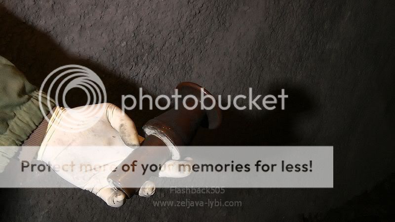

Još jedan detalj iz DIT-1...nekakav keramički izolator vjerovatno...
Re: Posjet Željavi (21.10.2010)- DIT-1 itd.

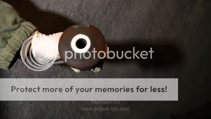

Postby FirewireHR on 26 Oct 2010, 01:22
Detalji ulaza 2 rasvijetljeni čudnovatom lampom [magic] ...ili možda blicom. :a015

Moguce ove keramicke izolatore sto ste pronasli da su od razvodnog postrojenja trafo stanice
