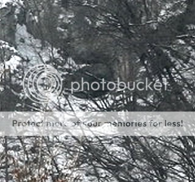

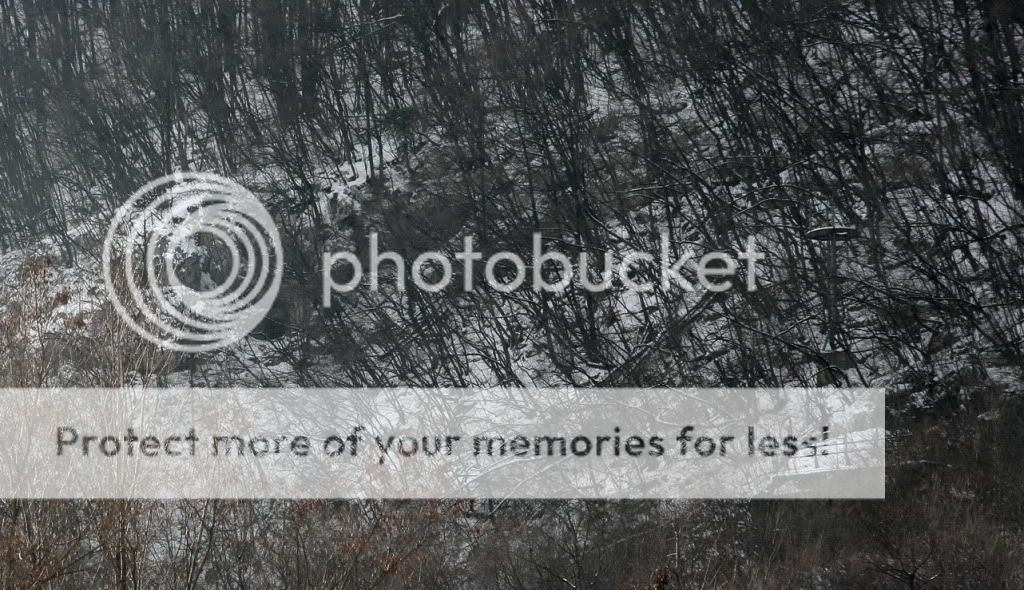

Djadjo wrote:Htio bih povuć nekih par indicija za razglabanje o teoriji zavjere,što je najvažnije konačno sam vidio vrata u stijeni i to s triangla,pošto nam je vrijeme pogodovalo kao nikada do sada padina je bila kao na pladnju servirana iskusnom oku da vidi ono što je inače sakriveno u tonama krošnji drveća.Iako je taj detalj promjenio gledanje na stvar jer sam ja bazirao ta vrata tamo negdje oko šatora zvijezde samo zbog toga što je malo prije zvjezde vertikala direktno iz galerije koju smo okarakterizirali kao možebitni izlaz za ljudstvo u nekom x slučaju.Ali kockice cjele priče su sjele na mjesto nakon što sam pogledao slike na kompu i vidio da se ta vrata nalaze malo dalje od KT-a prema trojci,to je automatski pasalo sa video zapisom armije bih u izviđanju 92-ge.Naime redosljed njihovog prolaska nije nikako pasao stvari na način da su bili kod šatora iznad trojke pa su otišli do vrata u stijeni (koja su kao bila iznad zvijezde kakvih 150 metara prije) pa su stigli do stražare.Čemu bi se šetali pet puta vamo tamo da bi prošli isti put par puta.Znači vrata u stijeni su iznad trojke kao i šator te onda sljeduje teorija potkrepljena s dvije ili tri viđene vertikale iz DIT-2.Na slici se jasno vidi ulaz za ta vrata a kakvih 50 metara prije stoji KT.E sada dali se iz tih vrata dolazi (možda) u kt s druge strane lifta nekih hodnikom ili se dolazi nekom od vertikala iz dit2 neznam,te kakav je bio plan evakuacije ako je tog i bilo...dal su iz objekta odlazili liftom pa hodinkom kroz vrata u stijeni izlazili van te kosinom (mislim da je to putić koji su spominjali oni koji su držali stražu oko šatora) pa do stražare koja je betonski zaklon od možebitne pucnjave po padini odozdo,a tko je gore uvjek ima više šanse za pregled situacije..Uglavnom šta god bilo bitno je da je to konačno viđeno :) bar meni hehe.Naravno tu ostaje pitanje čemu vertikala prije zvjezde no vrijeme i nove expedicije će doć i to tih odgovora....
Nije li to ono što je Treb bio uslikao...čak smo i debatirali...mada ok sada se bolje vidi. :)
viewtopic.php?f=15&t=783
Izgleda da se u međuvremenu dosta drveća povaljalo dole.
Znači ti misliš da je to ovo iz videa ArmijeBiH...dali možeš iz originala slike izvući taj detalj bolje?

evo sam se malo poigra sa slikom VO iznad KT,djadjo će sigurno bolje izvuć detalj
ali meni na onom videu izgleda kao da se lik spušta do VO
a i ovo izgrađeno od kamenja nemogu prepoznat oko otvora
