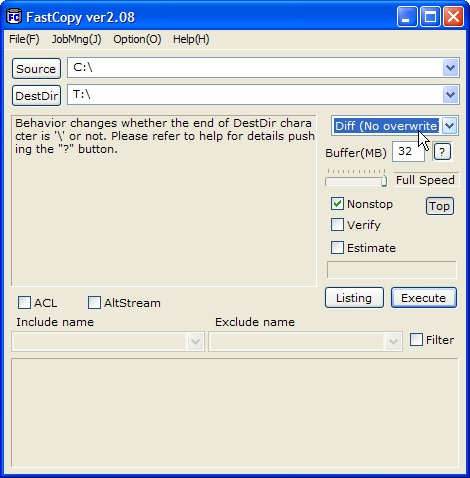

Ne znam jeli kada imate potrebu kopirati/backupirati odjednom ogromne količine podataka (tipa 100-200GB), ali ja eto tu i tamo pa sam uvijek tražio prikladni progrmačić. :ouioui
Nađoh sada jedan neviđeno ružni :ebudale: , ali prilično pouzdani alat k tome još besplatan. [yes.gif]
FastCopy
http://ipmsg.org/tools/fastcopy.html.en
WinXP OS alatka i TeraCopy (http://www.codesector.com/teracopy.php) koji sam probao jednostavno zakažu i stanu.
Mada TeraCopy je neloša zamjena za klasični win alat i manje fileove pošto se integrira u izbornike i daje neke dodatne funkcije.
Opet ispada da su najjednostavnije (i najružnije) stvari najučinkovitije.

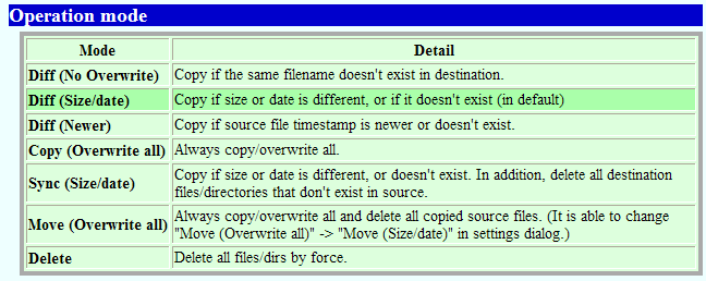

FastCopy ima nekoliko modova rada;
165GB se prekopiralo skroz OK, sa provjerom, za 5 sati...mod rada je bio "Copy (Owerwrite All)"
Izvorna i odredišna destinacija se nalaze na eksternim hdd-ovima spojenim putem USB sučelja.
U 32 slučaja antivirus je stvari obrisao...iz antikne zbirke patcheva raznih. :)
Fora da mu se može zadati da sam isključi komp nakon što završi posao.
Također se mogu i neke funkcije isključiti pa bi vjerovatno bio i brži, ali provjera kopiranog nije loša stvar.
Sada mu je bilo zadana da prekopira apsolutno sve.

Poslije sam probao dodati neki sadržaj u izvornu lokaciju koju backupiram i podesio sam FastCopy da radi u modu "Diff (No Owerwrite)".
Taj mod kopira samo one fileove koji ne postoje na backup lokaciji.
FastCopy je vrlo brzo detektirao novododane fileove, iako ima 165GB podataka, i kopirao ih na backup lokaciju drugog hdd-a....mrak! :)
A modova ima raznih...gornja tablica je ključna;
Može on npr. kopirati i pojedinačne fileove samo ako su novijeg datuma i sl.
