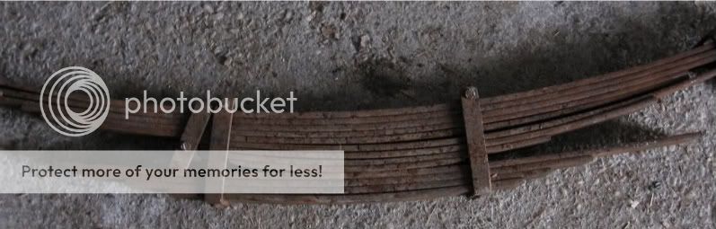

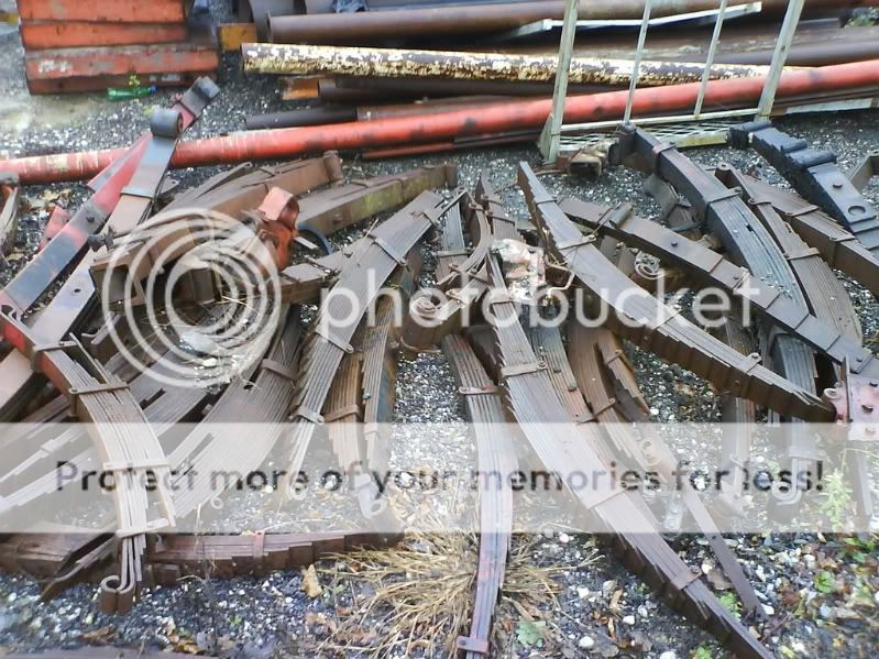

nabava materijala
odete do otpada i potražite ovakvu hrpu
iz te hrpe odaberete ono kaj vam treba
gledajući debljinu i širinu (dužina manje-više će odgovarat osim ak ne mislite radit mačeve)

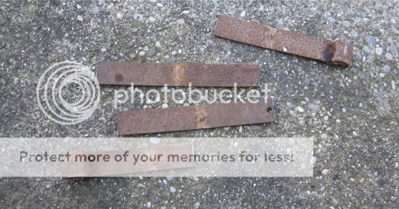

rastavite to i izdvojite jedan komad
i onda ga izrežete na dužinu koja vam treba (odrežite koji cm više)
sad ste dobili dva komada koji su povinuti ko zagrade [size=20pt](([/size]
e sad ta dva komada treba izravnat

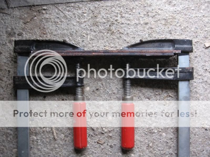

naložit dobru vatru i stavit ih da se užare do crvenila
kad se užare
treba ih ovak stavit na beton [size=20pt]()[/size]
i stegnut sa stegama ko na slici
ovo su malo veće stege i one dobro rade svoj posel
sa malima nemojte ni pokušavat
pritegnite sa svake strane malo dalje od sredine
i ostavite prek noći da se materijal ohladi

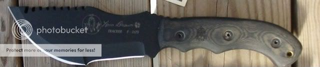

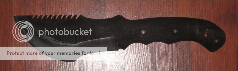

odabrali ste nož koji ćete radit
u mom slučaju je to bil traker

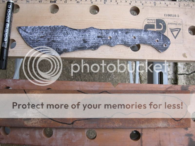

isprintate si ga u mjerilu 1:1 i sliku zaljepite na komad lima il kartona

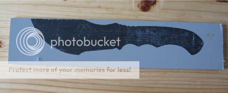

izrežete oblik noža i onda ga prenesete na materijal (naravno drugi dan kad se ohladi)
izrezana šema noza na limu
i prenesena na materijal

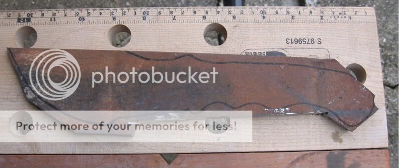

materijal prije obrišite sa krpom da skinete prašinu, pepel i hrdu
a onda precrtajte nož (ja to radim sa debljim flomasterom pa tak imam odma mjeru kolko moram brusit da dođe do prave mjere)
al obićno malo dodam il promjenim orginal

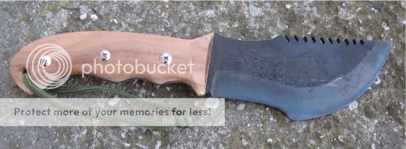

nož naoštren
TO (toplinska obrada) obavljena

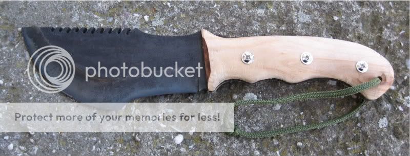

još samo drška
evo i drška je tu
isto drvo
stara šljiva
a dvije različite boje

LupusREBEL wrote:Hm, samo neznam kaj bi taj nož trebao biti bolji ili lošiji od drugih? :quoi
bolji
jebga nemogu sad objasnit kak treba
al prednja ostrica sluzi samo za sjecenje ko sjekira
a zadnja ova do drske je za rezanje
evo ovdje malo vise o nozu http://tombrowntracker.com/

Postby JoZ@ on 12 Aug 2008, 19:19
uf
evo pa recimo gotovo
nazajebavo se sa starom sljivom :banghead pa sam drsku moral radit od ne skroz suhog materijala
al OK fali mi alata za preciznije rezanje drveta a ne ko ja obicnom pilom pa ode ukoso i u K.
evo rezultata
(moram jos malo ostricu ispolirat i navodno ima neki lak na bazi teflona pa cu probat sa njim prfarbat djelove koji se ne bruse)
